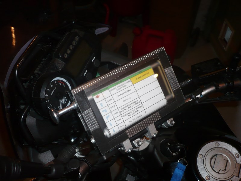

Voila un dérouleur de road book pas cher, j'ai pris l'idée sur un forum VSTROM.
Je l'ai utilisé tout le we (1000 km) et sous la pluie, c'est vraiment super pratique.
Je vais passer à une réalisation plus soignée.
Pour celui ci, j'ai utilisé une boite de cassette vidéo, découpé l'ouverture, collé un plexi (double face) et fabriqué les axes avec du tube alu.
La poignée vient d'une pompe de gonflage de fourche VTT.

Plus de photos du mien,supprimé, avec une boite alimentaire a couvercle plastique, sur le même principe, sauf pour la nuit la lumière avec une mini torche led acheté 2 euros sur le web (hongkong), étanche et consomme rien avec des piles rechargeables...
les axes étaient avec un tuteur de plantes vertes (dans les entrées des bons immeubles entretenus ou a la jardinerie ), et l'étanchéité des axes avec des joints noirs collés, dans toutes les caisses a outils comme celle a Titi... :wink:
