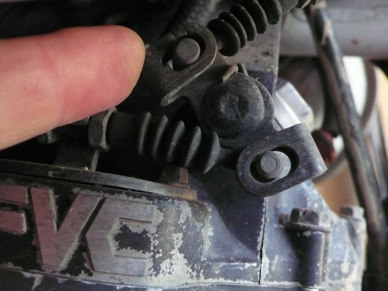

salut tout le monde voilà il est vrai que j'ai roulé avec le niveau d'huile bas et je sais pas si ça vient de la mais j'ai un mechant "cliqueti" qui me parait venir ou d'unj culbuteur ou d'une soupape d'echappement coté du decompresseur en faite si j'appuie sur l'axe du decompresseur ça fait moins de bruit j'ai recalé les culbuteur 0.05 admi et 0.1 echappement comme indiqué sur la revue technique sinon elle fonctionne bien a par ce vilain bruit si quequ'un a une idée avant que j'engage des travaux pour rien je vous remercie a + tof

Hum, contrairement à JH, je dirais que le gros mono ne supporte pas le manque d'huile, surtout le haut moteur bien que cela soit béton.
Tu peux déja vérifier le jeu aux soupapes ET vérifier le jeu au décompresseur (d'ailleurs, celui-ci doit étre contrôler/ajuster à chaque réglage de jeu aux soupapes). La valeur du jeu au décomprpesseur est marquée dans la RMT. En gros, une fois le doigts de décompression situé sur le couvre culasse en butée, il doit y avoir, de tête, env. 1,5 mm entre le plomb du câble et la chappe : il faut que les câbles soient libres.
Si tu as un gros doute, tu peux apercevoir les portées de l'AC par les bouchons de réglage de jeu aux soupape en s'aidant une petite lampe electrique. Faire tourner le moteur à la main pour inspecter les portée. En cas de gros doute, retire le cache culasse pour vérifier les culbuteurs (galére à retirer, prévoir un joint de cache culasse). Sinon, contrôle régulièrement le jeu aux soupapes, pour voir s'il n'augmente pas.
Il te manquait beaucoup d'huile ?

salut il me manquait un bon demi litre d'huile voir plus j'ai fait le jeu aux culbuteurs en suivant la rtm en faisant tourner le vilbrequin pour mettre le point mort afin de liberer les culbuteurs et verifier le jeu ça c'est fait le reglage du decompresseur c'est fait aussi et c'est bizarre j'ai vraiment l'impression que ça vient du haut moteur et de la soupape ou culbuteur d'echappement coté de l'axe du decompresseur et comme dejà dit quand j'appuie dessus j'ai l'impression que c'est lui qui fait du bruit (cet axe) je ressent bien les vibrations au rythme du cliqueti dans les doigts mais bon des fois ce genre de bruit c'est tellement etrange que ça peut venir d'ailleur je roule quand meme avec la je surveille l'huile cette fois et a part ce bruit assez penible elle fonctionne bien .

Re,
De tête, pour 1/2 litre tu es au mini de la jauge, donc ...
Quand tu as v"rifier le jeu aux soupapes, c'était comment ? Trop de jeu ? Pas assez ? Pil poil ?
Sinon, normallement, il y a un ressort qui rapelle le levier de décomp. Il ne serait pas cassé ?
Prend une photo du-dit levier et poste la.

Ouaip, essayes de voir d'où ça viens, regarde si la came du déco revient bien en la tournant dans le sens inverse des aiguilles d'une montre. Si tu tourne vers la droite, c'est normal que tu sente un battement, tu sent la soupape d'échappement soupaper
Aprés effectivement, cela pourrait effectivement un roulement (si pas résolu par le point précédent). de toute manière, vaut mieux résoudre ce pb sans trop trainer, cela peu rapidement couter très cher ;-/ Tu pourras en profiter pour changer ta distrib, parce que ça va pas tarder et que tirer le couvre culasse, c'est un peu galère.

Cela risque d'étre la chaine qui battait et qui cassé/sauté. Il risque d'y avoir les soupapes d'ech. tordues (déco mou).
