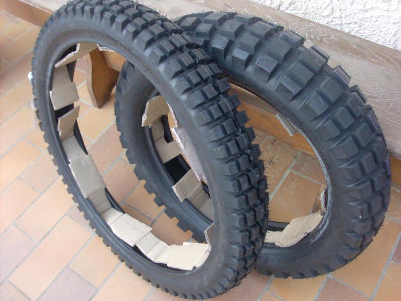

moi je viens de commander des TKC80 c'est les seul que j'ai trouvé dans les bonnes dimensions avec des tétines et en tubless !! un peu cher quand même 210€ le train !

Merci les copains.que vallent les tck 80 en route et chemin?
Re: Pour mes pneux
Je ne peux pas te dire c'est la première fois que j'en monte mais d'après tout ce que j'ai lu il sont bien un peu partout mais bien sur au top nulle part c'est la rançon de la polyvalence !!
je viens de les recevoir voila les bestiaux

moi j'ai ça sur ma 800 GS
5.500km il en reste encore un peu dessus
ça tiens très bien la route, même humide
gaff au ligne blanche
et gaff au freinage, l'AR à tendance à bloquer ...!!!
limité à 160km/h (indice Q sur la GS)
la moto louvoie dangereusement à partir de cette vitesse voir même avant !!!
en TT c'est un très bon compromis
performance/adhérence/longévité
seul défaut l'avant n'est pas trop à l'aise dans la boue ...
et le tarif aussi
voilà pour mon point de vue ...

Re: Pour mes pneux
Merci les gars je vais voir se week end.
Re: Pour mes pneux
le freinage de l'arrière avec un tambour ça devrait allerPierro a écrit : et gaff au freinage, l'AR à tendance à bloquer ...!!!
les miens sont indice T donc je ne risque rien vu les grande performances de mon engin
par contre j'ai été très étonné je les ai monté aujourd'hui et ils se mettent à la main (pied) avec une facilité déconcertante, j'ai même cru au début que ce n'était pas la bonne dimension !
