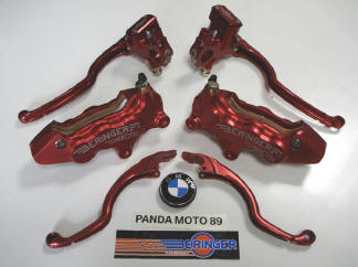

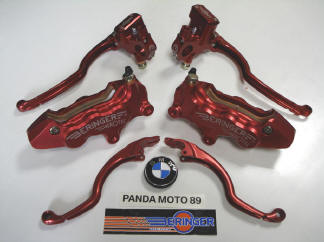

bon ca yest,c'est fait, les plaquettes etaient vraiment tres grasses, les disques aussi, purge effectuée, ca freine mieux... disons que faut quand meme compter sur le frein moteur et l'arriere... ca va aller je suis content de moi..sur comparé aus beringers sur nos breles, ca change!
