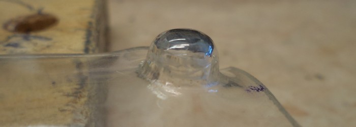

Un bout de plexi, un bout de bois percé, une vis, un décapeur...
Et un joli moulage (enfin j'en ai fait d'autres... le premier s'est cassé :().
Ça va là sur le voyant "phares" :
Faut que je teste avec un coup de peinture à l'intérieur... Ou il me faut intercaler 2 épaisseurs de film teinté.

J'ai fait quelques essais...
En bas :
- essai de moulage avec 2 épaisseurs de film teinté... pas mal mais le film souffre au formage :(
- essai avec 2 épaisseurs de sctoch d'électricien bleu. Pas assez d'atténuation
- Moulage bien découpé, j'essaie de le garder pour la version définitive
- Essai avec peinture noire. L'éclairage se fera par les bords et diffusion dans le dôme. Pas encore testé.
Au dessus, test avec peinture pour vitres (bof), vénilia jaune (atténue trop), rouge (masque complètement), bleu (trop faible), vert (pas mal mais changement de teinte à vérifier).
