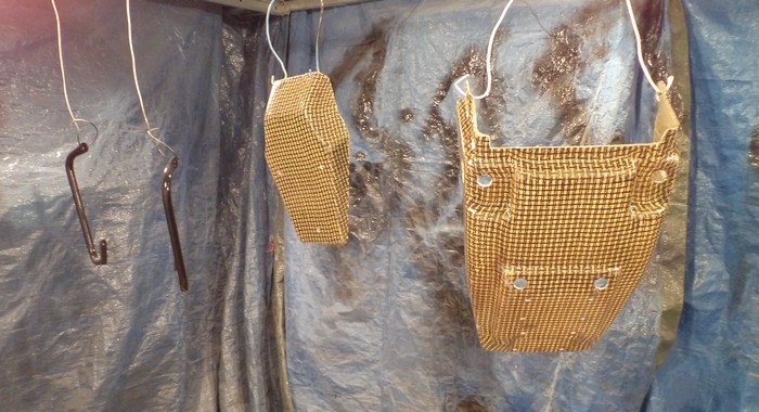

Dernière couche de vernis :

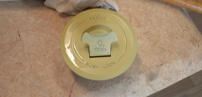

Le bouchon y a droit aussi :

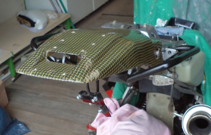

On commence à remonter. Fissures dans la résine impossibles à rattraper.
Et voilà pour l'arrière

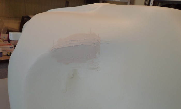

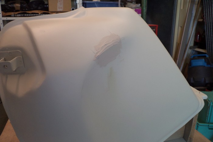

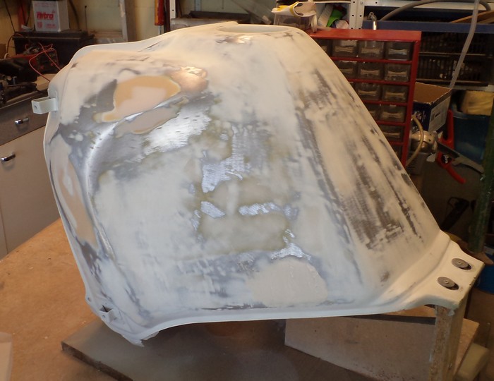

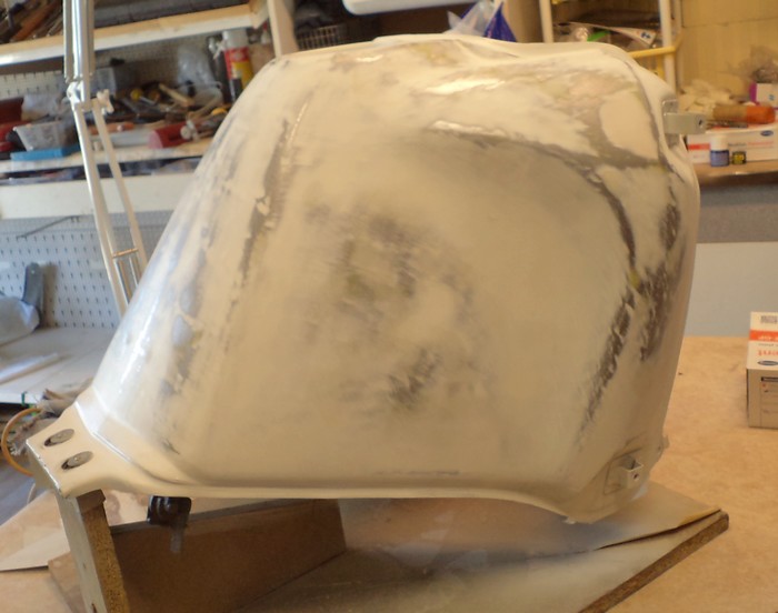

Le réservoir a été mastiqué, poncé, mastiqué, poncé, lavé... ... ... ... puis un coup d'apprêt pour voir si j'ai bien rattrapé les 2 pets de gauche.
(l'apprêt blanc est nul, il ne couvre pas et il coule très facilement
. Le jaune est beaucoup mieux.

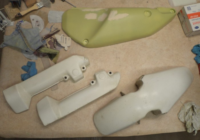

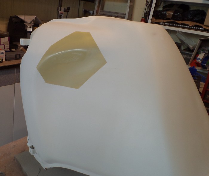

2ème cache apprêté mais quelques incompatibilités avec le mastic

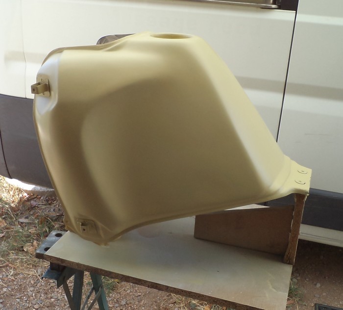

Re-poncé, re-apprêté (jaune) et toujours un gros problème de réaction !
Va falloir trouver un truc...

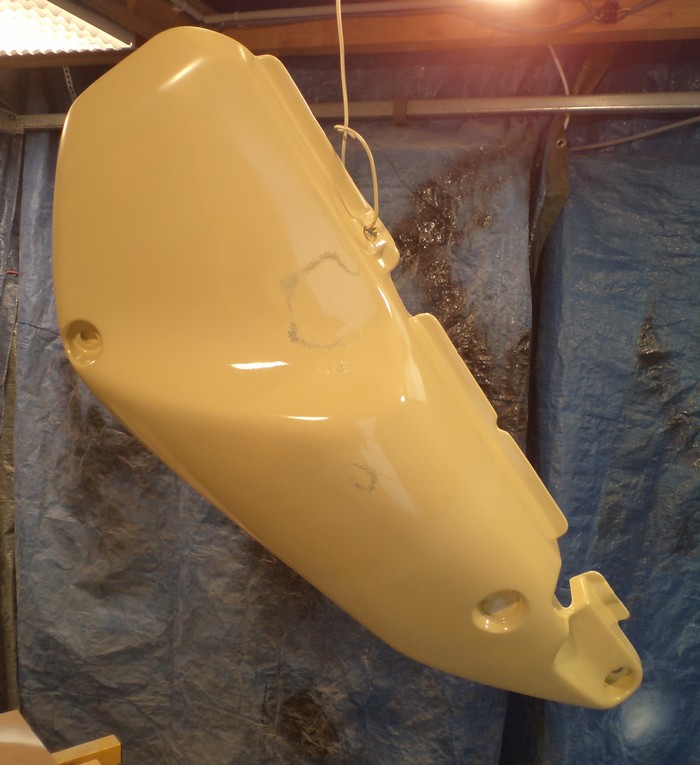

Re: RD07 en préparation
Masticage, ponçage etc... rengaine bien connue !
Et puis un coup de ponçage à l'eau à l'extérieur et... oups, j'avais loupé un petit poc à l'arrière gauche !
En plein soleil ça voit très bien les défauts !!

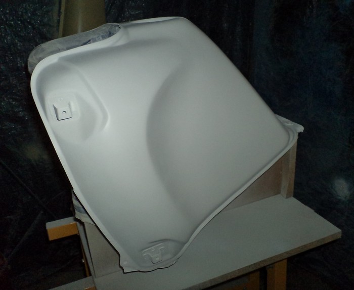

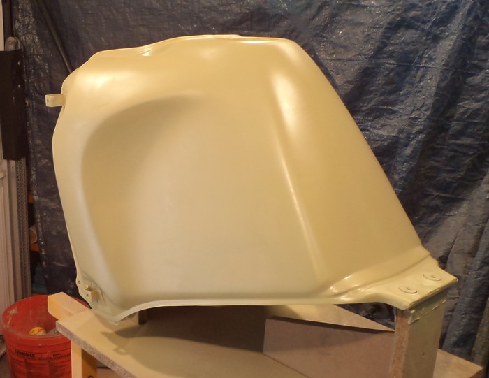

Réservoir apprêté :

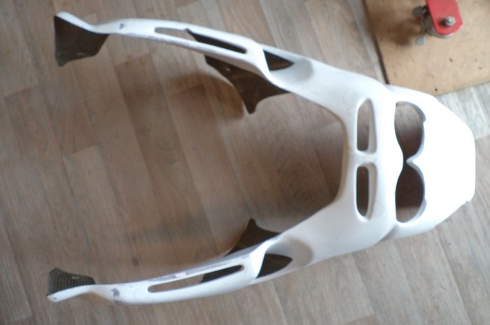

On ressort la tdf :
Quelques bestioles écrasées !

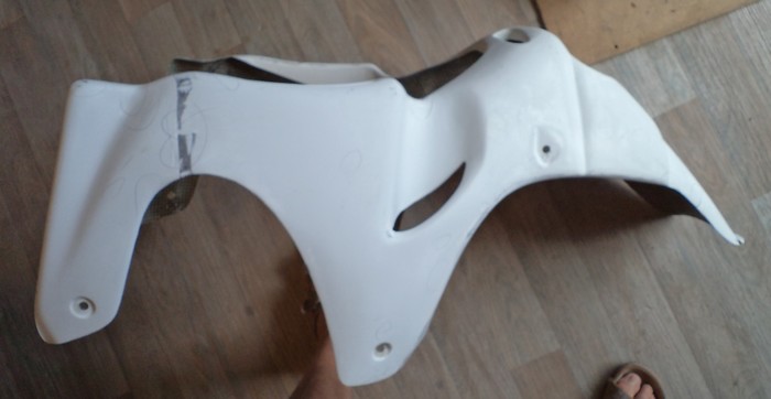

Ebarbage des bouts de fibre sur toutes les bordures. Au cutter et au gros papier de verre mais à faire comme il faut sinon on rajoute des bavures !
Ponçage, lavage, repérage des pétassages à faire :

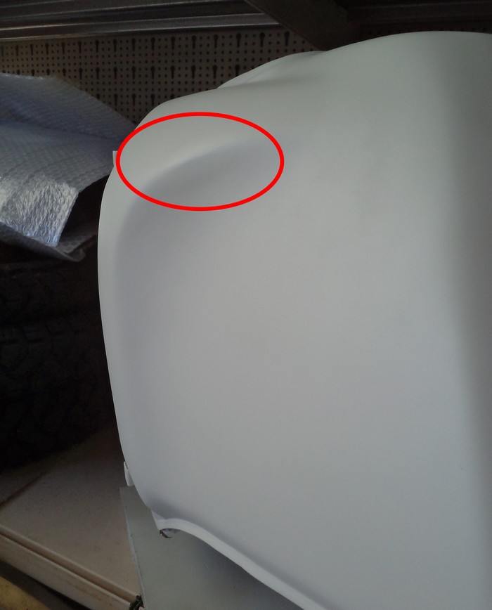

Je pense m'arrêter là pour le réservoir. L'arête est encore un peu marquée mais pas évident de la rattraper :
On ressort la tdf :

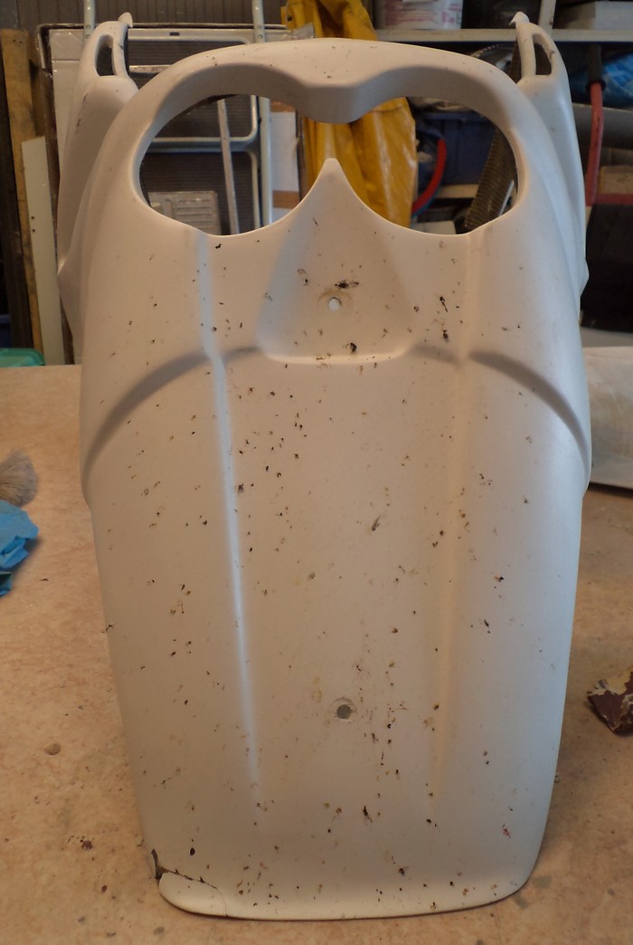

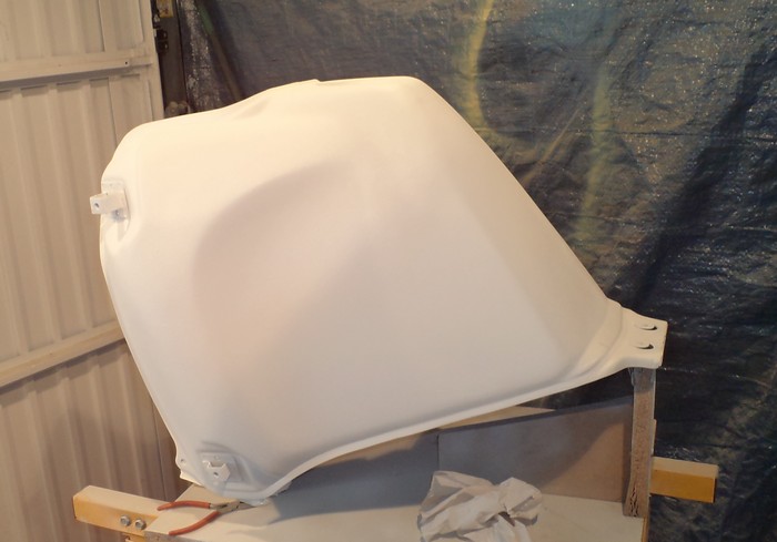

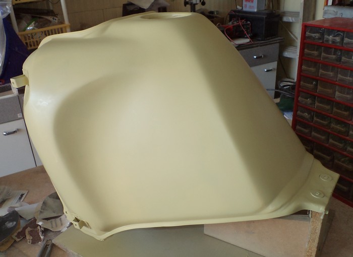

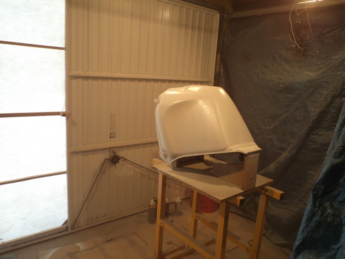

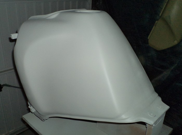

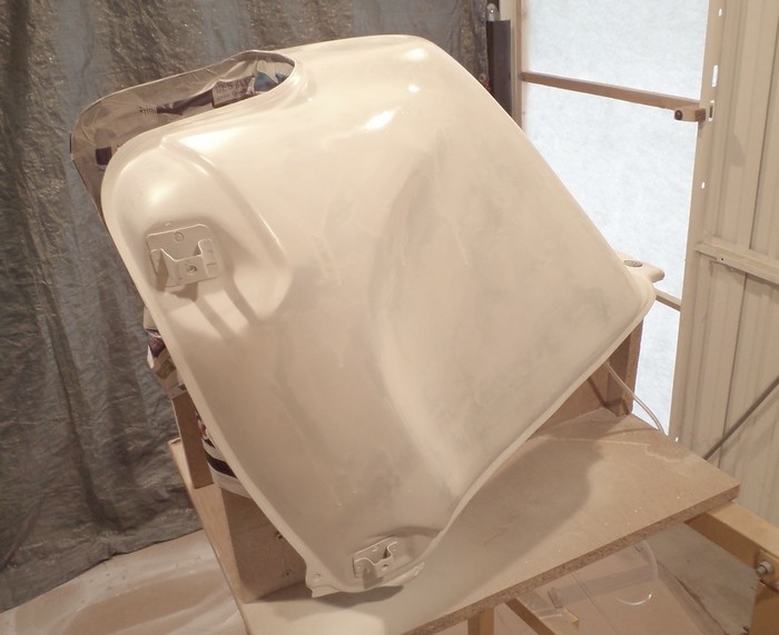

Réservoir poncé à l'eau et rincé :
Première couche de blanc (j'en ai passé une deuxième un peu plus tard) :
J'ai démonté pare-boue et cache-fourreaux + cache latéral toujours à problème...
Bizarre, celui de gauche est bien râpé

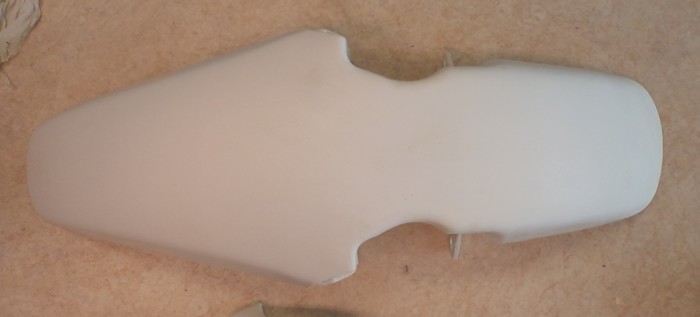

Pare-boue poncé, lavé, poncé à l'eau, passé au décapeur pour atténuer les petites éraflures :
Réservoir peint :
Pas dit que je ne reprenne pas l'arête
Réservoir peint :

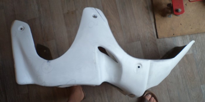

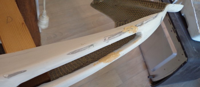

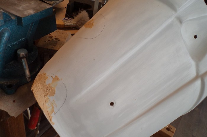

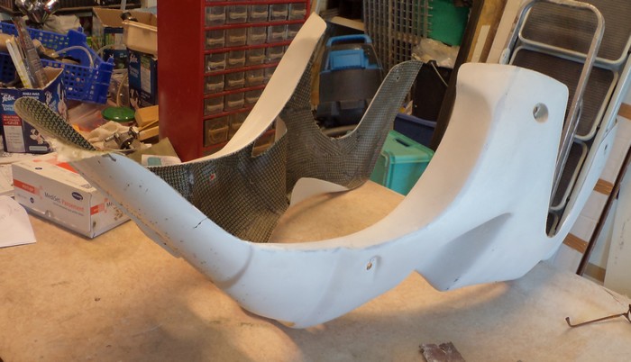

Ce matin on prépare la sauce...
Tartinage :

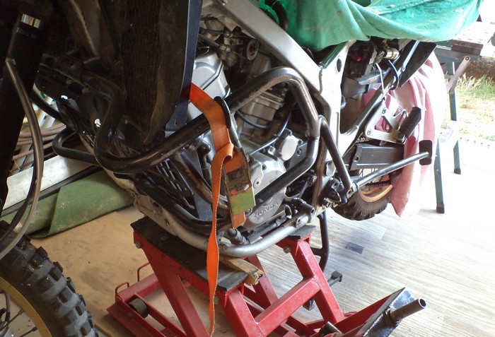

On s'attaque aussi aux PC avec douceur
Sanglage à l'avant sinon ils s'écartent!
Décroché du cale-pied mais il faudra démonter entièrement. Il faut aussi reprendre la courbure devant en bas...
Décidément l'arête ne me plait pas !

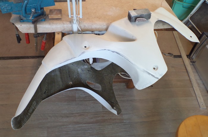

Et on ponce, on mastique, on apprête :
Pendant ce temps pare-boue et caches-fourreaux sèchent au soleil :
Et on commence les gros pets de la tdf :
Avec ce temps le mastic sèche trèèèèèèèèèèèèèèèèèsss vite !
Tartinage :

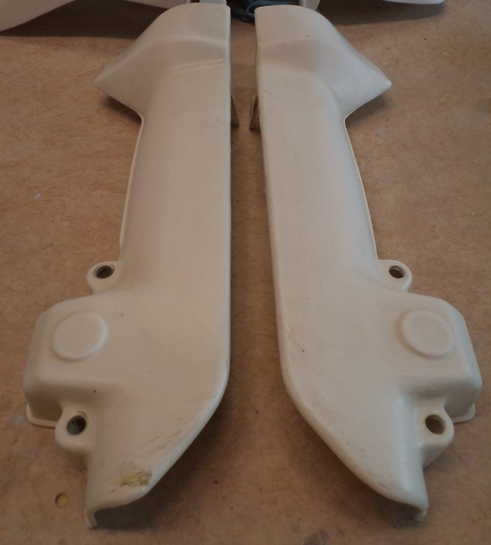

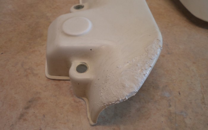

TiTi, avec quoi tu répares les fourreaux ?
Les cache-fourreaux ?
Morceaux de pare-boue de RD04 fondus dans l'acétone. Ou des Légos si tu en as.

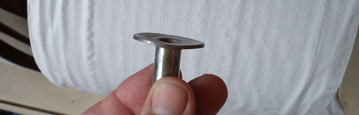

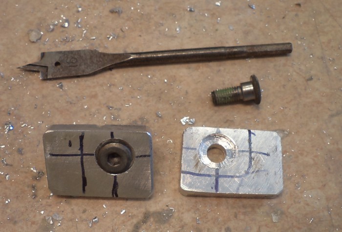

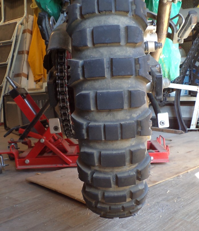

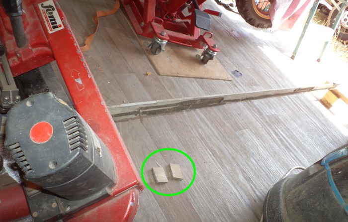

Je coupe 2 petits bouts dans une (petite) barre d'alu de récup :
Perçage et lamage avec une mèche plate à bois !!!
Mais à quoi est-ce que ça va bien pouvoir servir ???????????????????????????????????
- Tennophil
- le cul cousu
- Messages : 402
- Département : 69-Rhône
Ça à un rapport avec les repose pieds passager ?

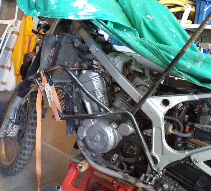

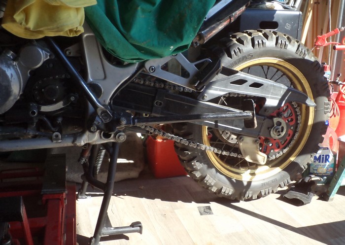

Non !
Réhausses de béquille centrale ! Avec la béquille HD et les réhausses tout touchait au sol en même temps !
Et la roue est maintenant en l'air

si tu n'as pas d'acétone, pique le diluant à ongles de maman ...TiTi a écrit :Les cache-fourreaux ?
Pour les morceaux de RD 04, ça marche aussi avec les autres motos en plastoc... faut pas acheter une RD 04 juste pour ça !

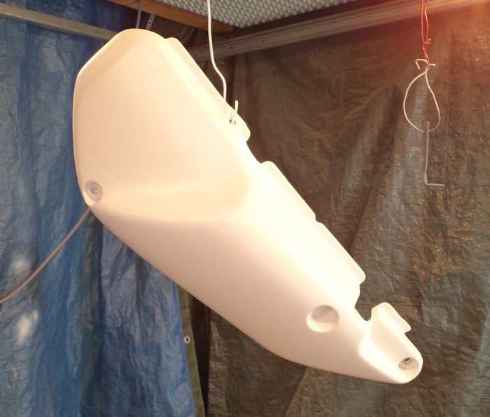

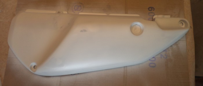

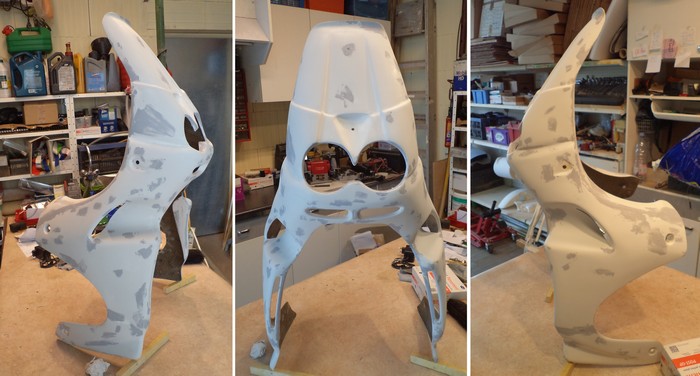

On ponce :
On peint :
On mastique les petits défauts... On dirait un dalmatien
On peint :
