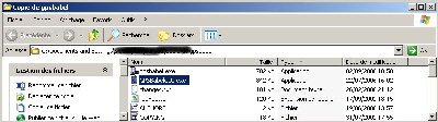

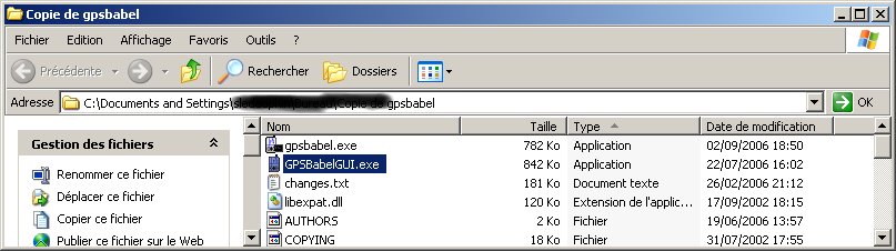

Et on le récupére où ? Tout simplement là : http://www.gpsbabel.org/download.html en choisissant sa plateforme informatique (Mac, PC, Linux ou les sources pour les courageux). L'installation est triviale, il suffit d'ouvrir le fichier zip.
Et de cliquer sur Gpsbabelgui.exe (sous Windows).

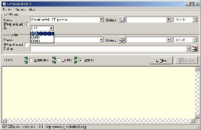

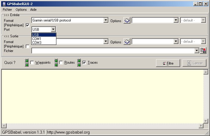

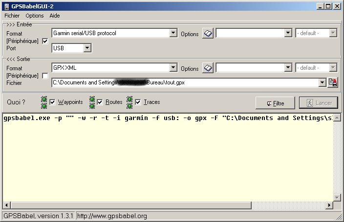

Pour commencer, nous allons décharger les traces, waypoints et routes du GPS sur l'ordinateur. Nous stockerons les données dans un fichier au format gpx, qui à l'énorme avantage d'être universel. Pour se faire, dans gpsbabel, paramétrer en entrée un périphérique
de type Garmin (si c'est un gps garmin) et son type de connexion (USB ou COM). Choisir aussi le format de sortie (GPX XML) et le lieu de stockage du fichier.

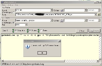

Il faut aussi choisir quoi, en cochant Waypoints, Routes et Traces. Cliquer ensuite sur Lancer.

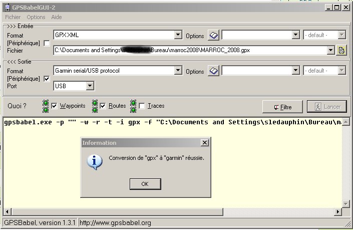

A la fin du chargement, un message signale (normalement) la réussite du chargement. De même, il doit étre possible de transférer les données entre deux GPS (à tester).

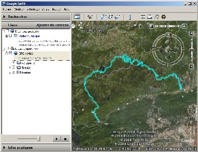

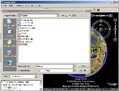

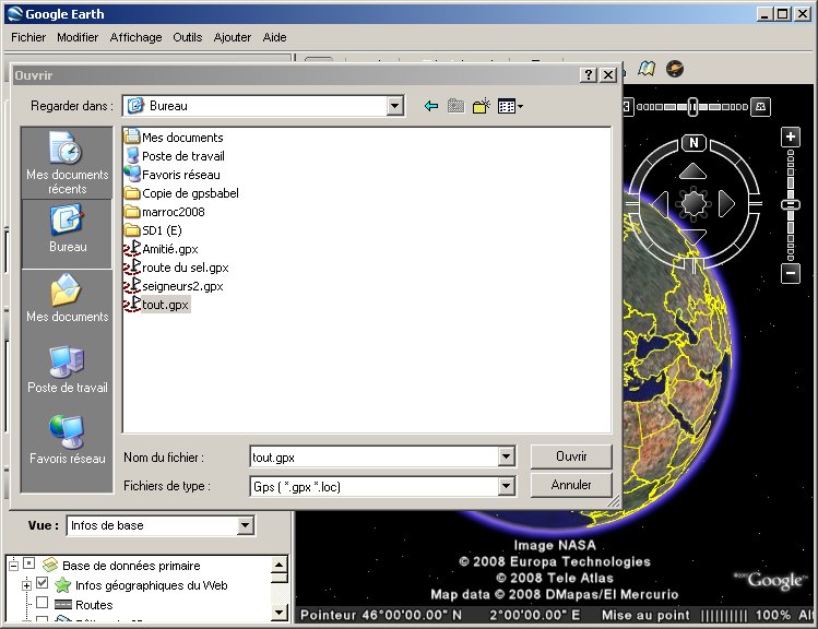

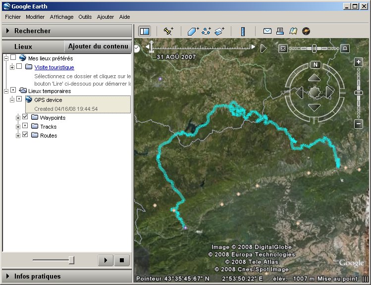

Il est maintenant possible d'afficher le contenu du fichier dans GoogleEarth par example.
GPSBabel est capable bien sur de lire/écrire directement les fichiers KML/KMZ de GoogleEarth, puisque GoogleEarth utilise en interne GPSBabel !

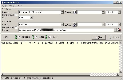

Comment charger sur le GPS des données (routes, waypoints ou traces) ? En faisant la même chose mais en inversant l'entrée et la sortie. En entrée, le fichier de données (maroc2008.gpx dans notre cas) et le GPS en sortie. Il faut aussi choisir les éléments, dans notre cas, Waypoints et Routes uniquement.

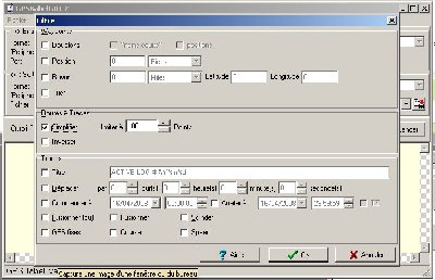

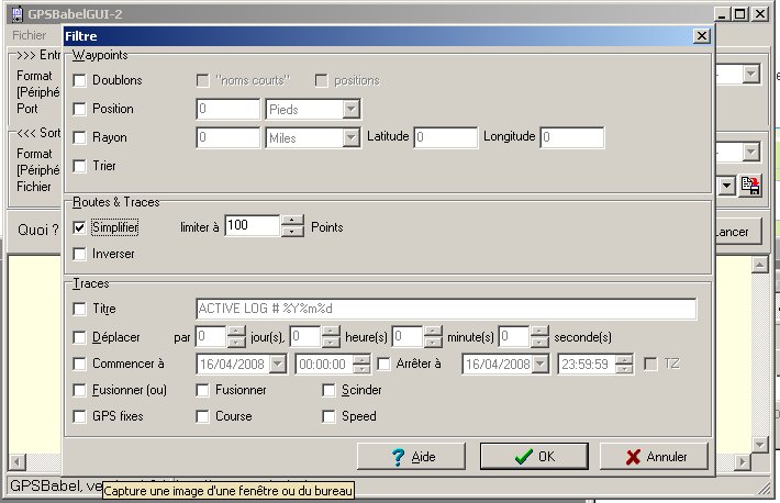

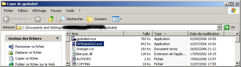

Il est aussi possible de transfomer une trace en une route tout en réduisant le nombres de points de celle-ci (les routes sont composées d'un nombre de waypoints limités, en fonction du modèle de GPS utilisé) en utilisant le bouton filtre. Par contre, il FAUT vérifier l'effet du filtre sur une carte par ex. La simplification de la trace peut supprimer LE détail important.
