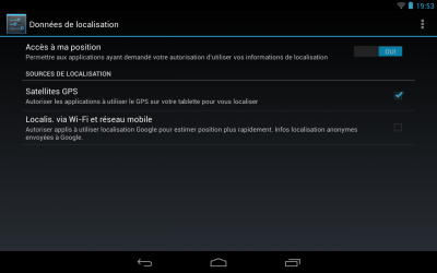

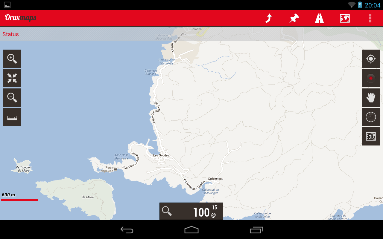

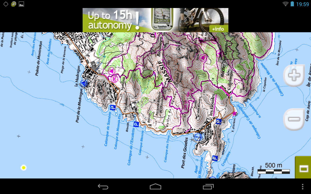

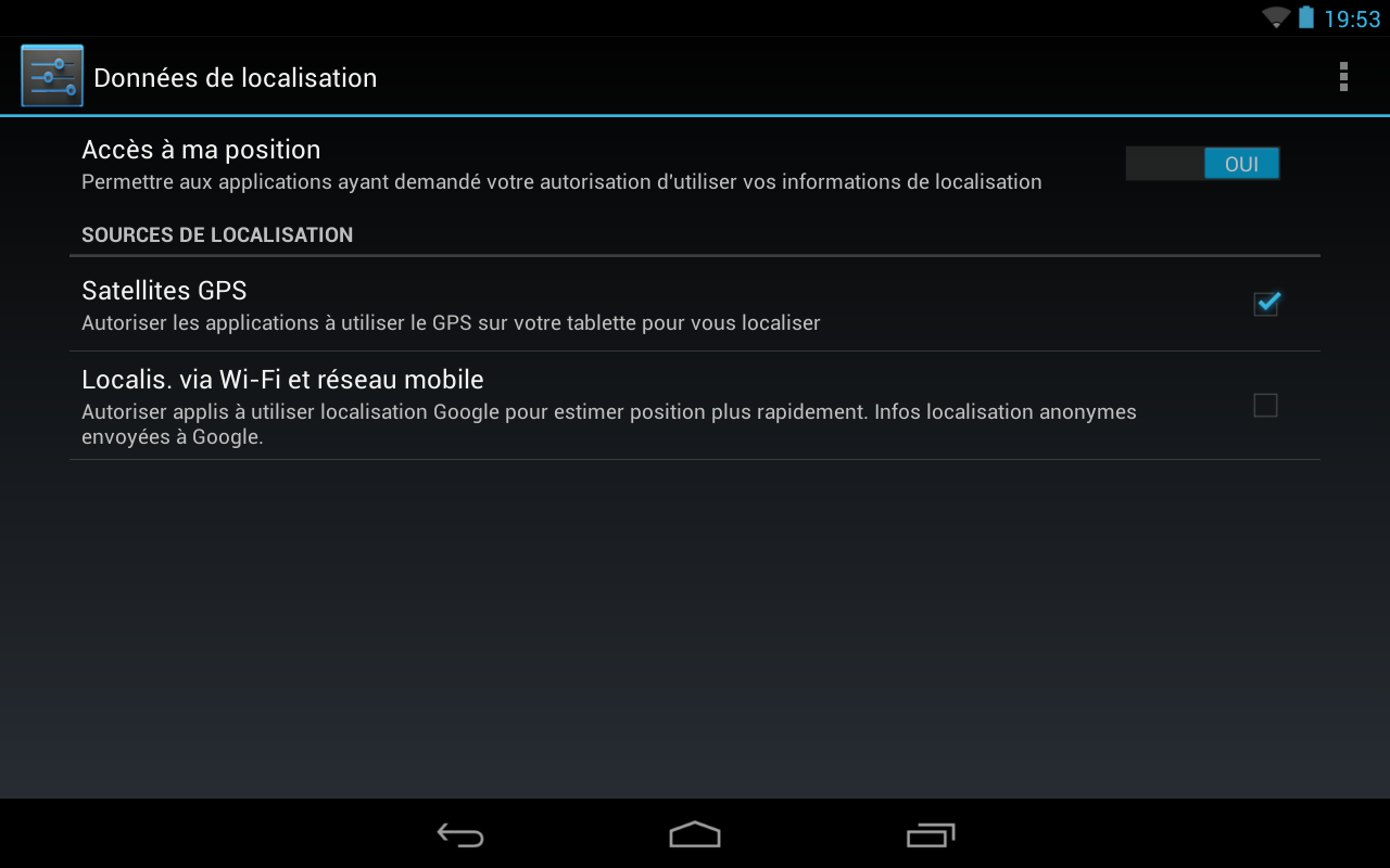

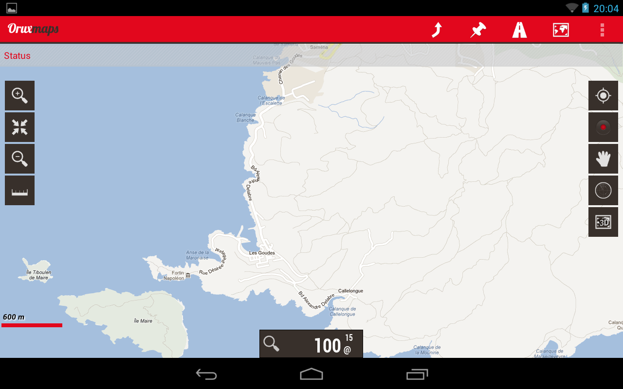

La localisation peut étre effectuée via certains hotspots wifi et/ou le réseau GSM. Mais c'est merdique mais surtout on est tributaire de la présence du wifi ou GSM et ce de manière dense (en gros en ville).
C'est ce que permet ma tablette Nexus 7 (sauf le GSM puisque pas de puce).
Perso, pour la localisation j'utilise la puce GPS incluse, beaucoup plus précise ... par contre ça plombe l'autonomie ...
Two nav Lite HoruxMap Stef
