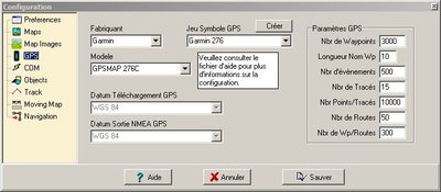

Dans le menu Fichier => Configuration Onglet "GPS", ajuster les champs de la manière suivante :

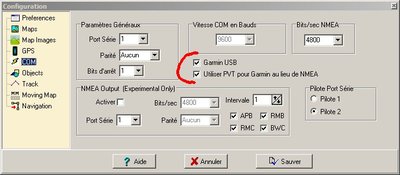

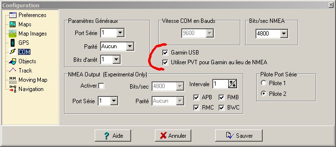

Dans le menu Fichier => Configuration Onglet "COM", ajuster les champs de la manière suivante :
Cela doit fonctionner par la suite.
