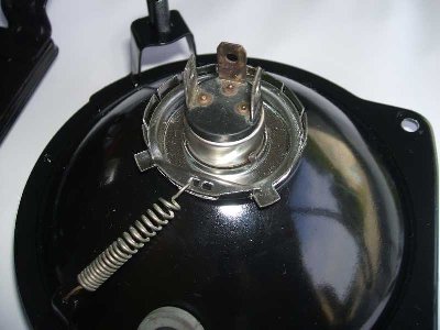

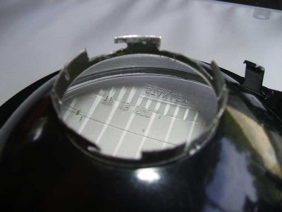

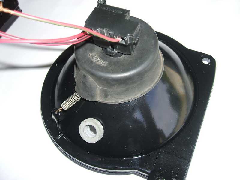

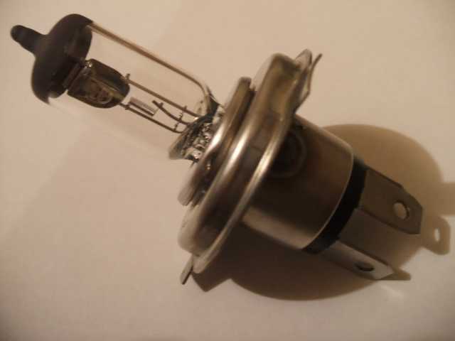

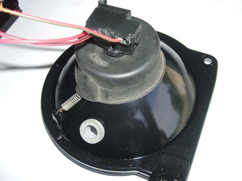

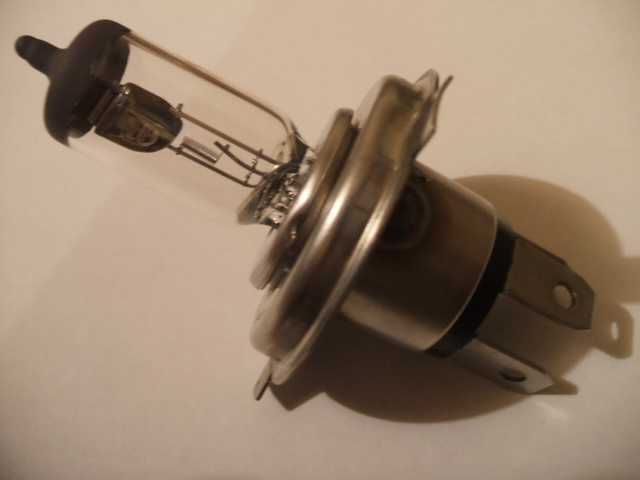

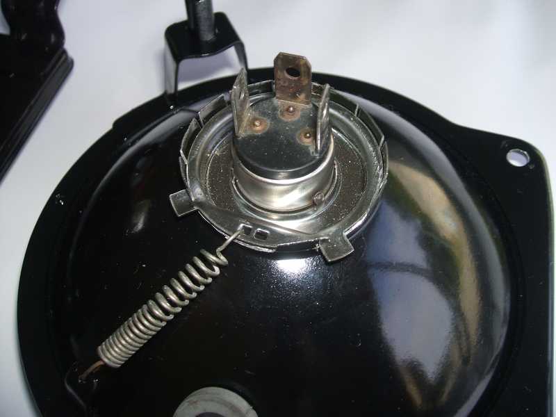

pour en revenir au sujet initial, l'éclairage du XL6OO, il est possible de l'améliorer en mettant des H4. Cependant, il faut un peu d'outillage et aimer ( un peu, beaucoup...) s'emm.....er . Il faut virer les supports d'ampoules d'origine, entailler la collerette de l'optique pour, d'une part l'évaser pour augmenter son diamètre, d'autre part faire les entailles pour bloquer l'ampoule avec ses ergots. Le ressort d'origine la bloque en rotation. Un cache caoutchouc souple pour l'étanchéité ( un peu ) + le connecteur ( provenance auto ). Avec un peu de patience, et un petit outillage genre Dremel, c'est faisable.
Évidemment, ce n'est pas terminé, ça serait trop simple : le faisceau obtenu étant dégradé, car l'ampoule est à présent trop avancée dans l'optique, il faut modifier les ampoules.Il faut dessouder la collerette de l'ampoule pour la ressouder plus en avant....
si j'arrive à envoyer les photos ( leur taille est trop grande ), je pense que mes propos seront plus clairs...

Changer les optiques, évidemment c'est le plus simple et le plus propre.
Cependant modifier l'optique permet malgré tout d'avoir un bon éclairage. Ce n'est pas compliqué, ce sont mes explications qui le sont .

Ci joint les photos :

Et dire qu'avec une optique de RD04 il y en a pour cinq minutes Par contre, je te conseille aussi de monter un relais pour l'allumage des codes phares, sinon le comodo risque de cramer.
Perso, j'ai tiré un câble généreux en section depuis la batterie pour la partie puissance, un relais code, un relais phare, la partie commande étant prise sur le commodo.
