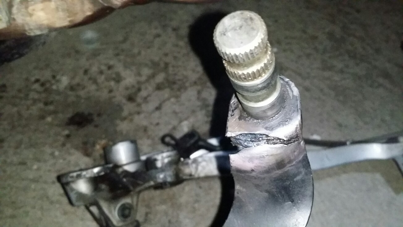

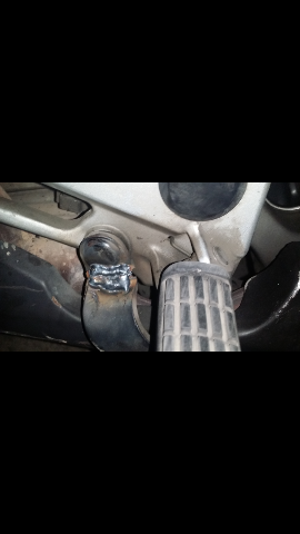

Bon essai de soudure non concluant sa tiens pas et c'est moche. Du coup je vais la changer c'est le mieux

Message par dudu13 » dim. avr. 14, 2019 2:42 pm
normalement une bonne soudure (à l'arc bien sur)
c'est aussi solide que le reste
une photo peut etre ?

Message par Sam13 » dim. avr. 14, 2019 6:18 pm
Je débute dans la soudure :lol:

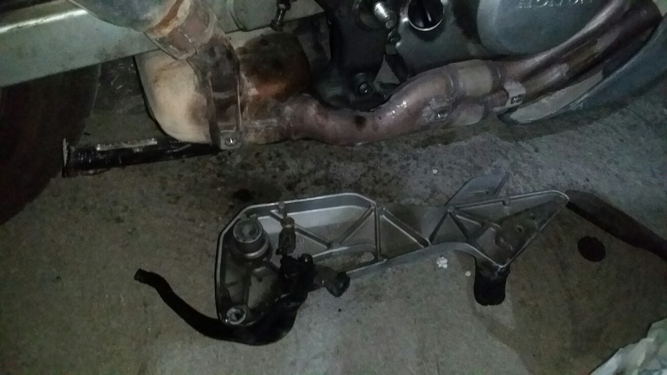

Allez me suis lancer dans le démontage de la pédale, vraiment pas pratique à sortir obligé de démonter toute la platine pour bien avoir accès à la vis qui bloque la pédale

Bon ben je comprend mieux pourquoi sa n'a pas tenu :lol:
Je vais redresser ou couper je sais pas et mieux ressouder des 2 côtés sa devrait le faire.
