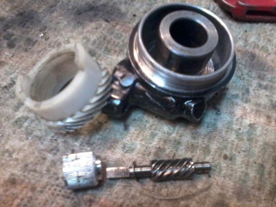

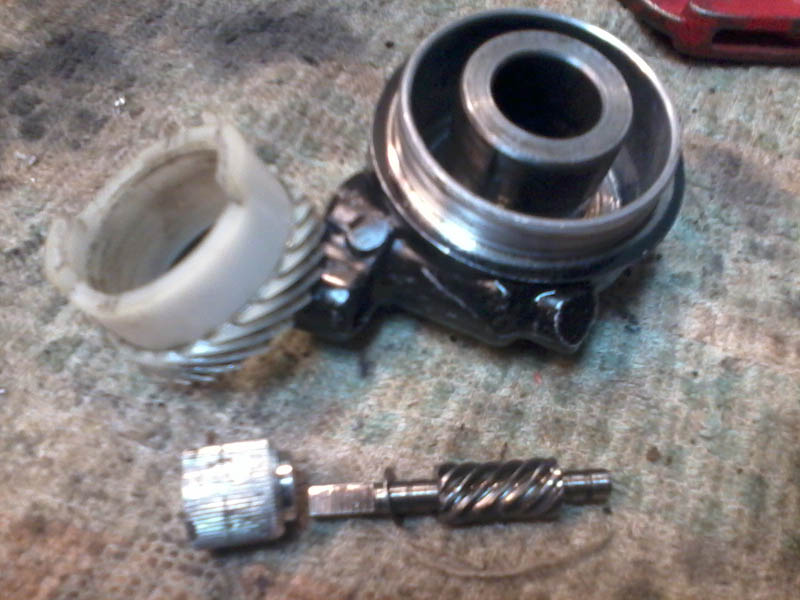

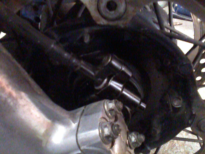

Ce mat l'aiguille a bien fonctionné 100 m et tout à zero plus de vitesse et plus de tachymètre. L'entraineur de ma t@ 600 pd10 (double disque)est en rade.
1 fois démonté décrassé il y a 1 point dur (lié au jeu) et la vis sans fin parfois ne tourne plus!! Comment démonter cette vis sans fin cré non di diou?

Faut démonter l'entraineur, virer la bague (probablmenet morte) en faisant attention aux rondelles collées par la graisse (sur la bague ou au fond de l'entraineur).
Bien nettoyer. Changer si besoin la bague : viewtopic.php?f=10&t=4173
Sortir le câble de sa gaine, nettoyer, huiler.
Bien remonter sans oublier de croiser les oreilles de la bague et de la rondelle métallique de la roue.
En testant chaque élément au fur et à mesure.

Si la vis sans fin ne tourne plus, tu es bon pour changer l'entraineur en entier...

Pas forcément... Il faut sortir les petits bouts coincés en tournant dans le bon sens.
Et la vis sans fin peut se démonter... en bricolant un peu.

il arrive que ce soit les "oreilles de l'entraineur qui soient tordues et qui n'entrainent plus
il arrive aussi que ce soit la vis sans fin qui grippe et qui ruine la bague en plastique

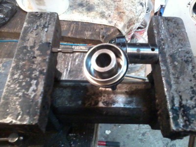

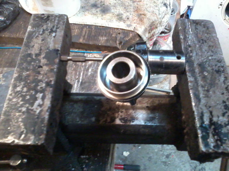

la solution pour la demonter (made in TITI) c'est de percer un petit trou de 4 mm à l'opposé de l'axe pour y passer un chasse goupille pour chasser cette vis sans fin pour pouvoir la dégripper
(rebouchage ensuite du trou en le taraudant à 5 puis y visser une petite vis courte )
un peu de sica ou de pate à joint va pas mal aussi

Percer dessous, chasser la vis sans fin, la recaler à l'aide de rondelles pour corriger le jeu et .....2h après, ça ne marche pas.

Corriger le jeu longitudinal c'est bien mais le transversal???

Et qu'est-ce qui ne marche pas exactement ?
Tu testes comment ?

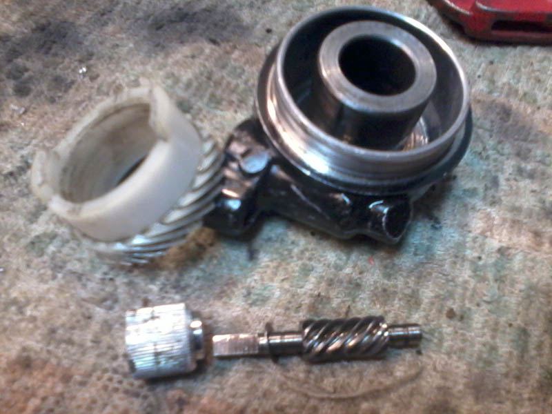

Pwobléme résolu!
Commandé d'occas, contrôlé, lubrifié (et surtout comparé) et remonté, ça marche!! Bien mieux que rouler au GPS.
En fait les oreilles n'appuyaient pas bien, l'alésage central de la bague plastique était très marquée. La partie de l’entraineur ( en alu) qui guide cette bague était rugueuse (rappée, marquée). Sable? Graisse chargée de poussière? Il fallait forcer pour entrainer la vieille vis sans fin!
