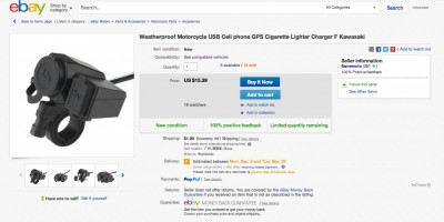

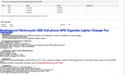

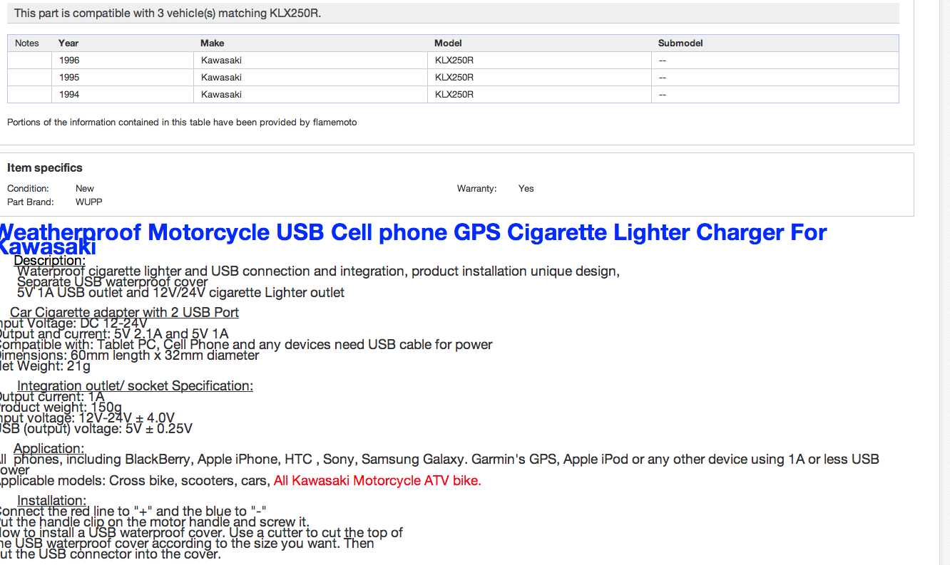

J'en ai monté une, alimentée par un relai piloté par les veilleuses
Ca permet d'allumer la prise USB avec la position "Park", des fois qu'on veuille recharger quelque chose sans avoir le moteur qui tourne.
J'ai pris çà: http://www.ebay.fr/itm/12V-Motorcycle-C ... 1316598433
Deux commentaires: j'ai perdu la montre au bout de 2 km. Faut probablement mettre un point de mastic-colle au fond
De temps en temps la charge s'arrête, mais je ne sais pas dire si c'est mon régul qui déconne, le cable USB bricolé main, ou une des connexions USB (prise ou GPS)
LilYoda sur http://600xt.bbfr.net/t18163p860-restauration-de-la-jeanne a écrit :Et hop, ça charge, et le circuit est piloté par les veilleuses. Ce qui permet d'alimenter quelque chose moteur arrêté et nieman bloqué, en mettant la clé en position "Park"
Il a fallu que je bricole un cable USB, car la prise fait basculer le GPS en mode "synchro de données". Si un jour vous avez le même problème, la solution se trouve là: http://www.podfeet.com/blog/tutorials-5 ... atel-mifi/
