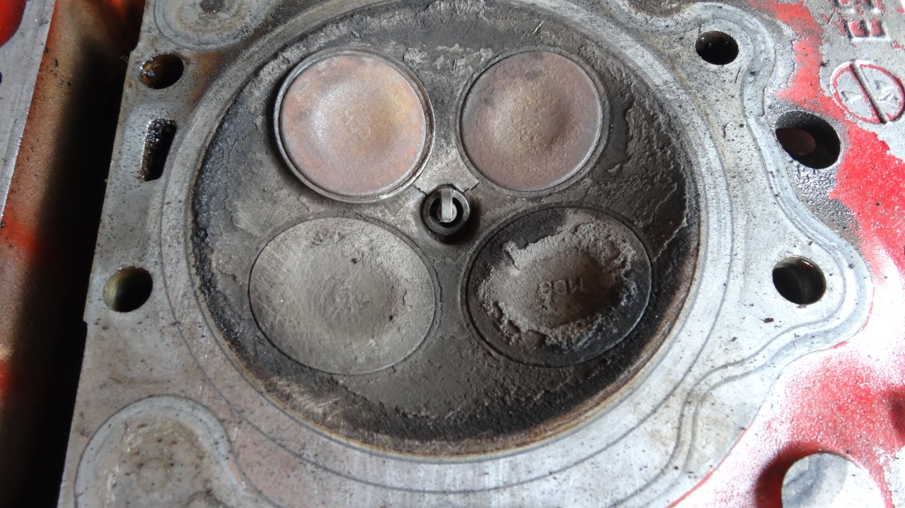

Bonjour tout le monde,
J'ai besoin d'aide
La culasse est fissurée (voir photo)
Connaissez-vous une entreprise compétente pour réparer?
Graphen
J'ai besoin d'aide

Aïe, merdum ... La légende dit que les moteurs rouges y sont plus sensible. Les noirs ont des soupapes plus petites.
Moteurs Gonin, à Lyon sont réputés les réparer.

Re: Culasse fissurée XL600LM
roland a fait refaire une cullasse chez gonin
tres beau boulot mais cher
ils chargent avec de la soudure alu et refont un trou plus petit pour la bougie qui est plus petite évidement
moi la mienne elle roulera un jour mais culasse fendue comme avant quand je ne le savais pas
et elle marchait tres bien a part un peu de conso d'huile

La mienne était à moteur noir, ça pète quand même...xl600 a écrit :Aïe, merdum ... La légende dit que les moteurs rouges y sont plus sensible. Les noirs ont des soupapes plus petites.
Mais moinsVieux motard a écrit :La mienne était à moteur noir, ça pète quand même...xl600 a écrit :Aïe, merdum ... La légende dit que les moteurs rouges y sont plus sensible. Les noirs ont des soupapes plus petites.
Sinon chez Gonin, pas donné (du tout), mais il y a un très gros boulot fait dessus : défonçage, recharge, changement des sièges, ...

Je vais les appeler.
Quelqu'un a-t-il utilisé les services de Niquasil à Grenoble?
Je pense que cette moto va finir en pièce...
Quel gros mono faut-il choisir pour ne pas avoir de problème d'approvisionnement de pièces?

Pour info chez Gonin la réparation coûte dans les 650 €.Graphen a écrit :Je vais les appeler.

J'ai Gonin au téléphone ce matin.
Il me propose 380e HT pour me reconditionner la culasse.
Maintenant, il ne me reste plus qu'a évaluer la faisabilité
Surtout qu'en plus je dois changer la Cam
Je n'ai pas de chance avec cette moto, je l'ai acheter il y a seulement 2 mois

380€ HT, ça fait plus de 450€ TTC, plus les fdp.....c’est le prix de la moto
Avec les pièces nécessaire pour le reconditionnement moteur, ça commence à faire très très beaucoup d’€!!
je suis pas sur qu’une moto comme le XL, qui n’est pas une pièce de musée d’une rareté incroyable, en vaille le coup

Vu le prix, si tu as la place pour stocker, une désosse, devrait te permettre d'en acheter une autre.
