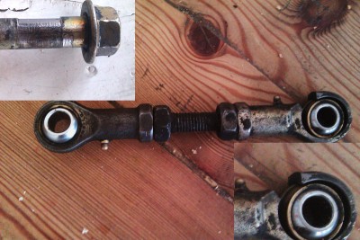

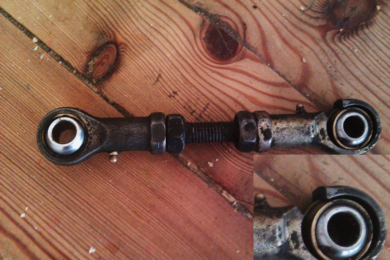

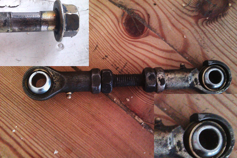

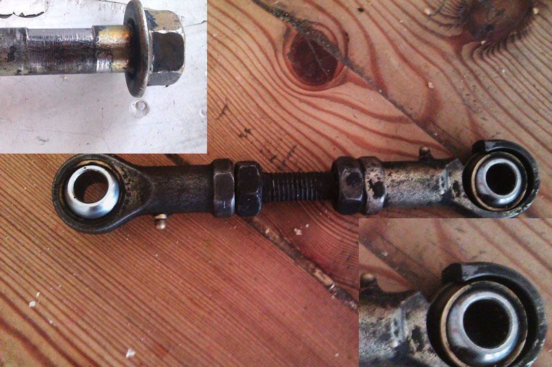

Pour info, gaffe aux biellettes rallongées/raccourcies :?
9a fait une semaine que je devais aller regarder ce qui faisait du bruit, j'ai trouvé ... Sauf que je devais partir demain matin avec Mag pour une vadrouille en tête à tête :cry:

Merci stef, c'est réparé, j'ai trouvé un BO de RD04 à la casse ce matin ... Je devais partir ce matin pour les alpes avec Mag, ben reporté à plus tard :?
Bon, il faut prévoir aussi l'axe de liaison sur le cadre because celui d'origine à morflé :mrgreen: Heureusement que j'avais du stock (il avait du rester sur le cadre).
Il faut voir le côté positif : les biellettes réglables étaient à leur longueur mini, ce qui fait un bon cm par rapport à la biellette non réglable. J'ai donc repris la garde au sol type "originale" et du coup le béquillage sur la centrale se fait les doigts dans le nez ;-)
Je pense avoir cassé la biellette au stage TT organisé par Didou en Novembre, je suis suis resté coincé violemment sur le morceau de montagne que j'essayais de franchir, j'avais pensé à la centrale mais a priori non (ou pas que). Bizarre qu'un seul soit cassé d’ailleurs, quand on voit l'ouverture de la cassure qui doit faire 5 mm ...
