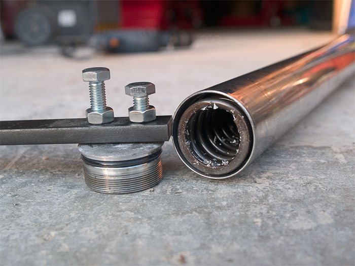

Message par Amgoun » mar. févr. 12, 2013 1:28 pm
Bonjour.
Comme on peut le voir sur les photos comparatives, j'ai "flingué" le bouchon d'un tube de fourche. Impossible d'engager le pas de vis correctement et comme le bouchon est en alu, le filetage a été marqué de manière telle que je n'ai eu d'autre ressource pour remonter ma fourche (après un changement d'huile...) que de visser en forçant à mort. J'ai pu arriver à fermer jusqu'au bout mais j'attends le moment de pouvoir réparer cette affaire...
Comment procédez-vous pour mener à bien cette opération?
Ça peut rester ainsi éternellement je crois mais bonjour quand je voudrais refaire une vidange du tube de fourche en question...

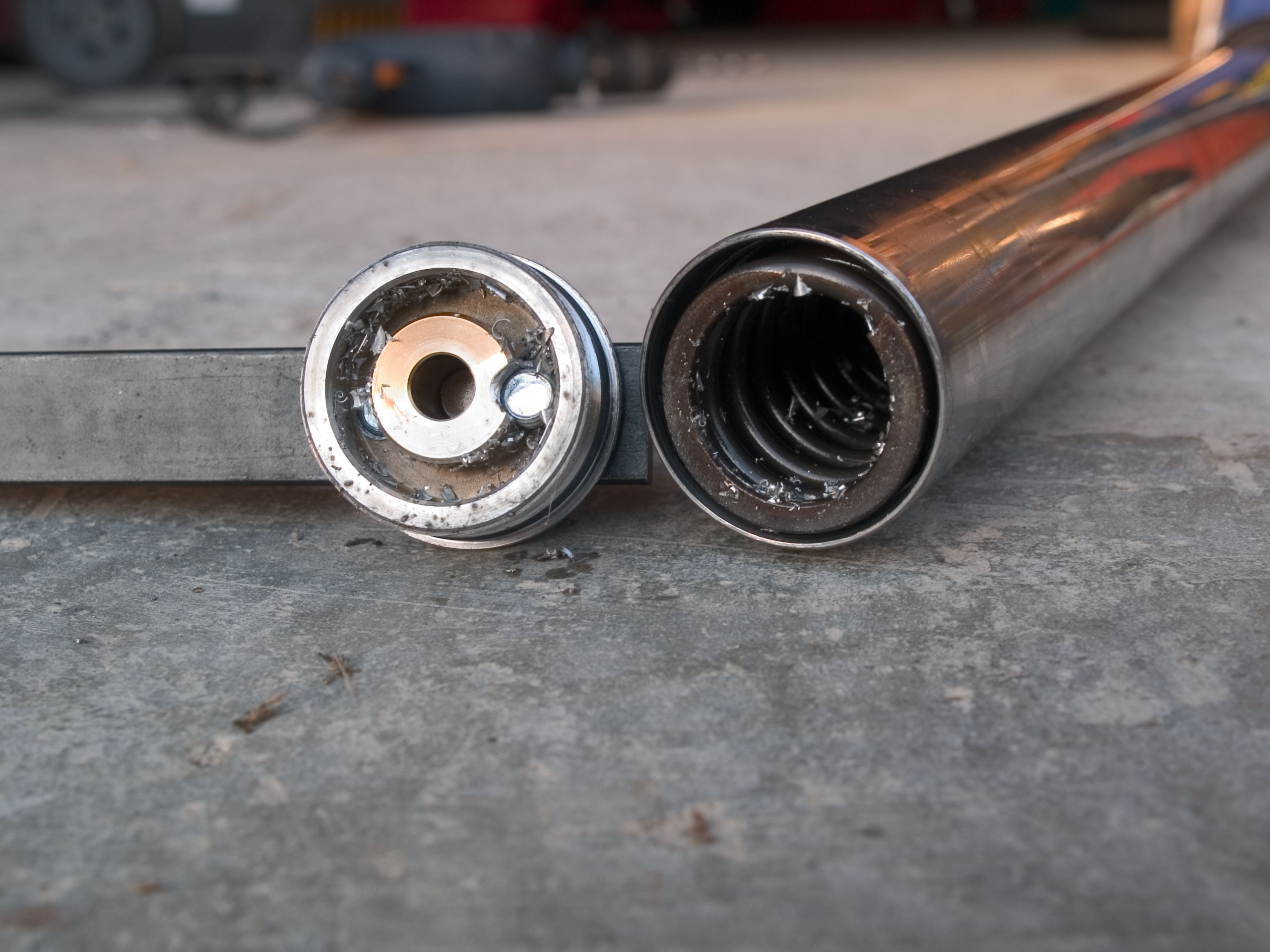

J'ai eu le même gag en août 2010 à cause d'un mécano Honda indélicat qui a vissé un bouchon un peu fort.

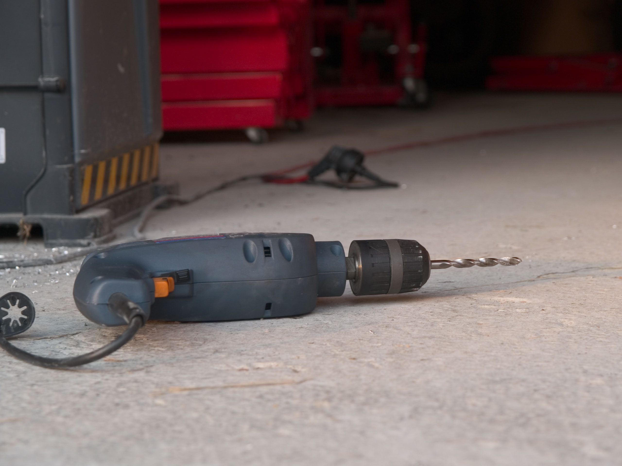

Un fer plat de 20x8 comme levier, une disqueuse à 10€ pour aplanir le dessus du bouchon, deux boulons de 8 pour visser le fer plat au bouchon, 1 perceuse, 1 tareau de 8 et ça donne ça:
Ça laisse quelques séquelles dans le garage :evil:

Houla je vois plein de limaille dans le tube de fourche !! :shock: Bien faire un nettoyage de l’intérieur des tubes.
Sinon petit rappel de base que bon nombre connaissent mais que l'on peut oublier et pour les plus jeunes, moi même
la première fois je ne l'ai pas fait :
Il faut impérativement desserrer les tés de fourches supérieurs avant de tenter le démontage ou le remontage des bouchons. Les tubes sous la pression de serrage des tés s'ovalisent légèrement et brident le bouchon !!

Au démontage, ne pas oublié de desserrer le té sup...
Au remontage toujours faire très attention de bien engager le filetage et toujours té desserré.
C'est du 41 mm non ?
Regarde du côté des fourches de Transalps par exemple.

Ah ben si le té était serré, ce n'est pas étonnant !

Arf :lol: donc ce n'était pas un grippage mais une erreur de débutant :wink:
Les copeaux dans la fourche s'étaient visiblement tous collés sur le ressort gras et je me suis contenté de nettoyer le ressort pour éliminer toute trace, d'envoyer de l'huile usagée dans le tube et de la récupérer. Depuis, la moto a fait plus de 2700km avec cette fourche, sans problèmes particulier.
