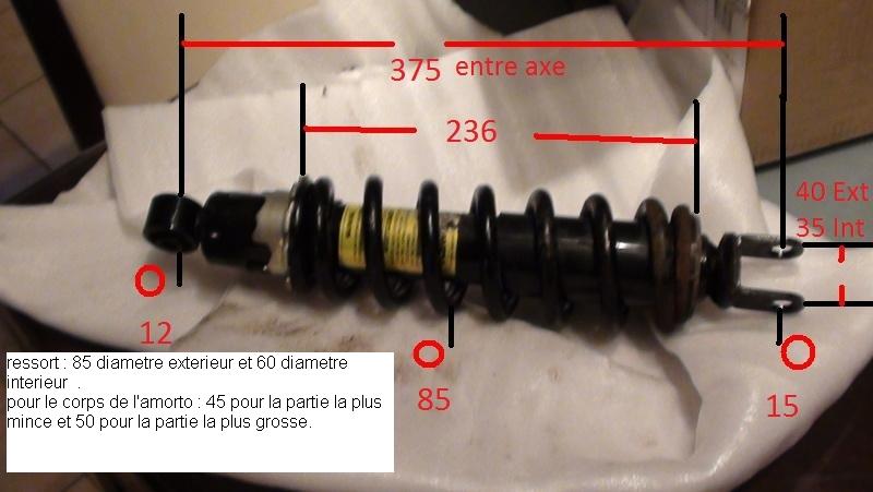

voila mon amortisseur AR de mon KLE est HS :cry:
en solo sait limite mais en duo ou en TT ces talonnage sur talonnage .
DONC je cherche un amortisseur adaptable plus ferme que l'origine ou alors juste un ressort qui s'adapte mais plus ferme (beaucoup plus ferme).
je vous poste une photo ou ya les différentes cotes . si vous avez un amortisseur qui traine, même si il es mort , du moment que les dimension corresponde sa me donneras une idée de recherche sur le bon coin.
mon KLE pèse 200kg avec les plein, je charge et fait du TT (même charger) .
je vient de m'apercevoir qui manque le diamètre ex/int du ressort :( je vais chercher sa)
MERCI MERCI :D

Peut-être pas que le ressort en cause... Faudrait tester. Il doit y avoir une procédure comme pour l'@T !
Reconditionnement en vue.
Sinon cherche "ressort hyperpro" sur googoo.

j'ai aussi en vus un amortisseur d'origine qui a même pas 11 mille kms pour 50€ mais dans ce cas la j'aimerais changer le ressort pour pas refaire comme le mien .

Ça risque de ne pas être évident du tout, à trouver un ressort de section plus forte, avec les même cotes...
Si tu peux en avoir un à 50€, fonce ! :wink:

TiTi a écrit :En théorie ceux d'@T ne se reconditionnent pas non plus. En réalité oui.
Ils sont peut-être compatible avec la KLE ?

Faudrait tout mesurer...

Pour la longueur, 375 mm, c'est pareil sur la transalp PD06. Et sur la PD06, on peut monter un amorto d'Africa Twin RD03 à bonbonne qui se reconditionne (c'est toi qui me l'a dit, d'ailleurs, je vais le faire :mrgreen: )
Après, effectivement, il faudrait vérifier le reste (diamètres, ressort...).
Si c'est compatible avec le KLE, ça peut valoir le coup.

re.voila les dimension du mien .

Largeur fixations haute et basse, diamètre des boulons.
Et après voir de quel côté peut sortir le flexible vers la bonbonne (@T).
