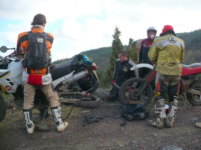

En général, la bombe ne marche pas parce-que tu arraches la valve (pas tout le monde monte un gripster).
Donc il vaut mieux s'entrainer à changer ses pneus/chambres tranquillement à la maison (se faire aider au début c'est aps mal), avoir le matos sous la main, et hop.

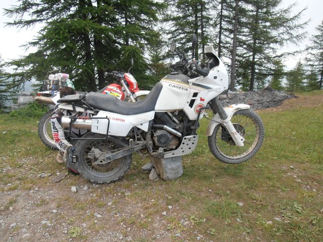

pas besoin de béquille centrale pour réparer une crevaison, juste d'un bon pote qui tire la moto vers lui afin qu'elle se soulève sur la béquille latérale et qui la maintient le temps de la réparation
Lorsque nous voyageons, nous emmenons dans nos bagages un support en bois d'environ 4cm de côtés,
un peu plus long que la béquille
Suffit de le coincer sous le repose-pied à droite et ça te soulève suffisamment la moto pour changer la roue
Ben oui, y a pas toujours un rocher à portée de main
Rien de tel que les bons vieux démonte-pneus et des chambres à air ou rustines de réserve
Et comme le dit Stef', un petit stage d'entrainement dans le garage, c'est bien aussi
ou d'un pote costaud qui te la pose sur un rocher

Un jeu de démonte pneus, une chambre à air (ou rustine), et surtout, ne pas oublier la pompe pour regonfler
