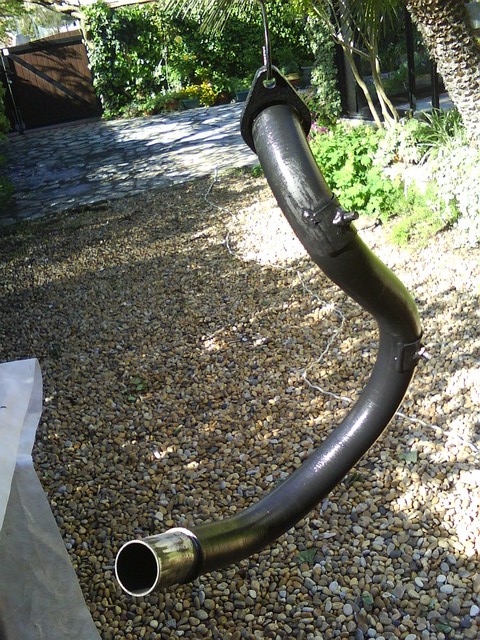

Alors on commence par recoller les sorties de la boîte à air :
On tartine les échappements :

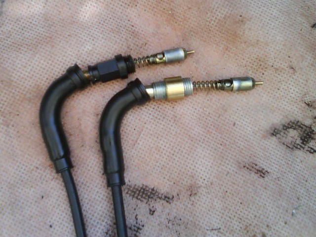

Il faut maintenant que je trouve une solution pour mon starter en attendant de trouver la pièce.
J'ai pété une fixation de starter :(
Pas moyen de recoller, est-ce que quelqu'un aurait ça dans un coin ? (c'est la pièce qui se visse sur le carbu)

8) si c'est une piece en plastique , il y as la même sur les starter des "fox" de la poste sur la commande de starter (butée de gaine) tu vas chez un concessionnaire peugeot cycle et tu auras ca en trois jours pour deux euros :lol:
si c'est une pièce en laiton , tu as les même sur les carbus del'ortho que les gosse monte sur leur booster (carbu 19 ou 17.5) tu vas voir un garageot qui fait les "pieces accessoires" pour les scoot etc.. ca doit couter cinq euros a tout casser :wink:

Message par TiTi » sam. mai 02, 2009 12:47 pm
pelissanne a écrit :8) si c'est une piece en plastique , il y as la même sur les starter des "fox" de la poste sur la commande de starter (butée de gaine) tu vas chez un concessionnaire peugeot cycle et tu auras ca en trois jours pour deux euros :lol:
Pièce en plastique :D j'irai voir... En attendant je m'en suis fabriquée une :mrgreen:

Pour le starter, j'ai été faire un saut à mon magasin de bricolage à côté.
Un bout de tube pvc de 7 mm de diamètre extérieur, une tubulure de 20 mm (pas 10x1) et un manchon laiton (les 2 derniers au rayon des douilles et autres trucs pour lampes) :
Ça donne ça :
Sinon, un collègue sur Transalpage m'en envoie un :D
