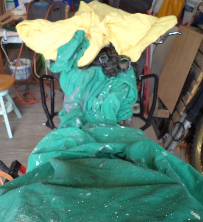

On va donc utiliser d'autres moyens :
Chaud devant !
On refroidit joyeusement :
Déjà beaucoup mieux :
Même chose sur le bras arrière :
Finalement comme je dois vidanger la fourche, revoir les freins, changer les roulements de direction... ce sera plus facile de recaler les PC en ayant un bon accès. Et il faut une cale sous la roue arrière sinon ça bascule !!
