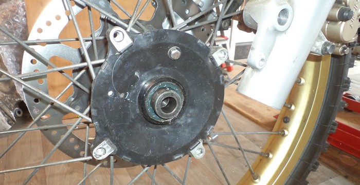

On sort la roue et le disque pour mettre une flasque (une d'occase dans un premier temps) pour monter l'aimant du compteur :
