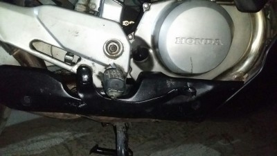

tain comment as tu fait pour casser la pedale à cet endroit ?Sam13 a écrit :Bon ben je comprend mieux pourquoi sa n'a pas tenu![]()

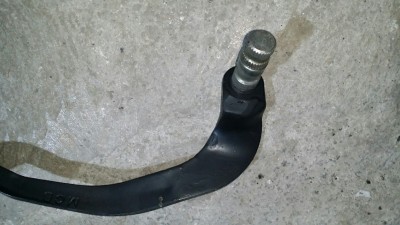

Je vais redresser ou couper je sais pas et mieux ressouder des 2 côtés sa devrait le faire.
à ce niveau ça force énormément,
si tu n'est pas sur de tes soudures laisses tomber ,
c'est dangereux
pour ressouder un truc comme ca ,
faut chanfreinner pratiquement jusqu'à la moitié
de l'epaisseur ,
souder de façon à bien remplir le chanfrein , voir un peu plus
puis faire pareil de l'autre côté
et meuler les surepaisseurs pour faire propre
(penses à proteger les cannelures qui ne sont pas loin de la soudure)
