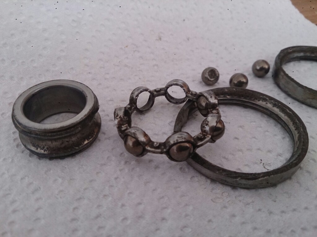

Clonk, Clonk
Clonk, Clonk
Ah, ben j'ai trouvé la cause ! Roulement de roue arrière sur la Rd03 !
Re: Clonk, Clonk
Ta chaîne n'était pas trop tendue ??

Re: Clonk, Clonk
Un peu de WD40 et tu le remonte sans problème
Re: Clonk, Clonk
C'est le roulement côté disque...côté chaîne, pas de jeu...
Sinon le wd40 n'est pas assez epais
Re: Clonk, Clonk
Sur la RD03 c'est côté disque qu'il avait explosé !!
Re: Clonk, Clonk
Ça ressemble à ce que j'ai eu'sur la!mienne, mais je me suis arrêté avant l'explosion de la cage
La graisse avait séché (roulement 2RS).
