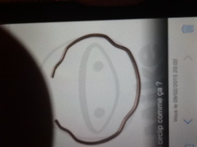

Re: Comment désassembler La Fourche?
Message par tomazgruyere » lun. févr. 09, 2015 8:05 pm
Comme ca?
Message par idwan » lun. févr. 09, 2015 10:23 pm
TiTi a écrit :Enlever le cache-poussière puis le circlip.
Après seulement faut y aller joyeusement !!!
Ha oui en effet !
une 650 ou mourir !!!
Message par TiTi » lun. févr. 09, 2015 10:41 pm
Voilà après faut y aller !!!
