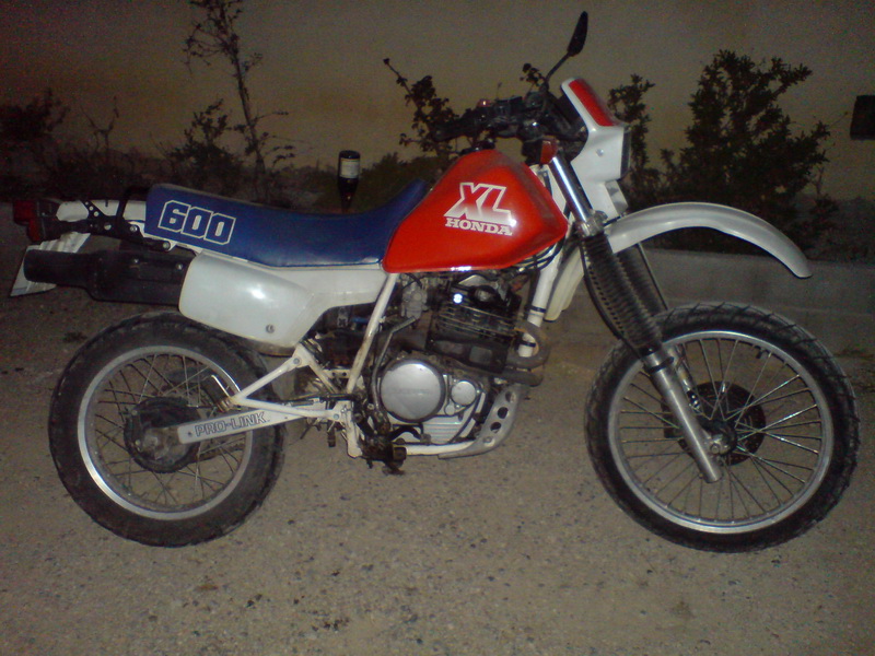

Bonsoir à tous,
Pour mémo, je suis en train de passer le permis moto (objectif fin mars) et en attendant, je cherche la bonne affaire qui m'attends probablement dans un garage, abandonnée par son propriétaire.
Je cherche une moto pour mes loisirs : Chemins et petites virées seul ou à 2 sur la route le WE. J'ai ciblé un gros mono type 600 XT ou 650 DR, budger 1.500 €.
Aujourd'hui, j'ai dégotté une annonce qui m'a semblé intéressante: 600 XLR de 1988 à 1.200 €.
Je l'ai essayée ce soir et elle tourne comme un horloge. Elle est toute d'origine (sauf la selle si j'ai bien compris qui provient d'une autre XLR). Le compteur affiche 27.000 km.
La seule chose qui ne marche pas, c'est le compte tour. Il paraît que c'est un téton qui est cassé dans le haut moteur.
Il me faudra changer les pneus pour être plus à l'aise dans les chemins car ils sont très typés route.
Après négo, le propriétaire est prêt à la lâcher à 1.000 €.
Qu'en pensez-vous ? Est-ce l'affaire du siècle ?
Vais-je pouvoir m'éclater dans les chemins et ne pas trop me trainer sur route?
Vos avis éclairés m'intéressent...
Si vous connaissez de bonnes affaires dans ce style, je suis preneur bien sûr.

Salut , ça m'a l'air une bonne affaireà 1000 €
Surtout si le moteur ne fait de bruits particuliers.
Après faut voir Stef sur Marseille aussi , le docteur ès xl600 !!!

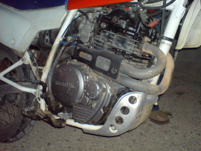

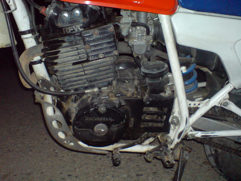

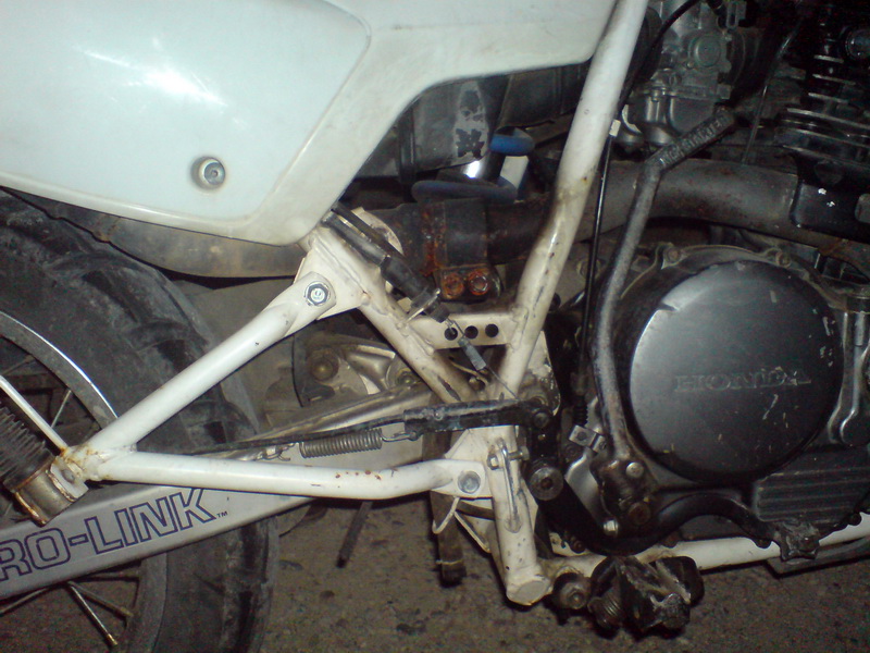

Voici d'autres photos mois sexy, mais qui peuvent donner des infos sur l'état de la machine.
Merci pour vos commentaires.

Salut,
Oui, selon état cela peut être un "bon coup". Vérifier que le moteur ne fasse pas de bruit à froid et à chaud, surtout du côté droit (distrib). Regarder aussi le niveau d'huile (ça se fait à chaud, jauge sur la poutre du cadre, devant le réservoir). Inspecte toute trace grasse sur la sortie de l'échappement ou marque jaune sur le pare boue arrière (moteur qui boufferait de l'huile) .
Par contre, je trouve le haut moteur un peu "humide" sur les photos, le couvre culasse qui suinte est relativement fréquent, mais il il des traces au niveau du joint de culasse. Vérifie bien ce qui à cassé au niveau de l'entraineur, histoire qu'il n'y ai pas un bout que se balade (je crois que c'est une vis sans fin entrainée par l'AC). Les pb sur ce moteur sont souvent situés en "haut".
La selle doit être celle d'un XL600LM.
Elle est où la moto ?

Oops, c'est pas à côté ... Je viens de rejeté un oeil sur les photos, la jonction collecteur/silencieux à l'air de fuir, pas grave si il n'y a pas de trous, le joint doit couter 10€. Pour le compte-tour, regarde si tu le peux ce qui reste du câble d'entrainement, pour voir si ce n'est pas simplement le carré qui est cassé et si ce n'est pas l'origine de la fuite d'huile. Si le moteur n'est pas bruyant, que l'échappement n'est pas gras, cela peut étre un bon coup, mais bon, c'est difficile à confirmer sans avoir la moto sous la amin.Bob4 a écrit :La moto est sur Auron.
