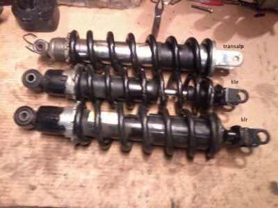

Je cherche 1 amortisseur d'une autre bécane qui pourrait s'adapter et remplacer ça:
Le transalp n'y va pas, le klr oui, dominator pas sûr; j'ai essayer de croiser transalp et cagiva mais peur de marquer la tige...
Si les mécanos ont quelques infos?
Mince on ne vois pas bien les côtes:
Distance entre oeil et axe inf: 390
Diamétre tige sup 12, alesage inf 15
Re: Pour les bricolos: Amortisseur qui s'adapte

375 mm, c'est pas la longueur d'amorto des premières transalp justement ?

Non la pd 10 a 1 amorto qui suit pour l'instant et j'en ai même 1 de rab au cas ou!!
Je remonte 1 kle bi cylindres de chez kawa mais le remonte en version trail-enduro. Je lui ai planté 1 amorto de klr 650, 1 petit bar dans la fourche et j'ai gagné 5 cm. Moteur croisé avec 1 EN et gain de quelques chevaux sans atteindre la puissance du gpz. 1 dent de moins sortie de boite et j'obtiens 1 drôle de machine. Original mais certainement pas aussi fiable que ma pd10!!!
Avant de remonter l'amorto klr, je cherchais à trouver quelque chose d'adaptable et là c'est très compliqué. Le transalp y ressemble mais trop de différence donc trop de bricoles à modifier.
- En haut transalp pd6, puis kle et klr
Je cherche à présent 1 amortisseur pour 1 tengai, au cas ou?
