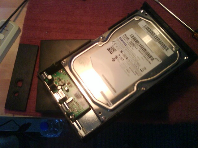

Bon, par la "Gestion de l'ordinateur", le formatage avait l'air d'être passé, mais le disque pataugeait et inutilisable.
Je suis en train de le reformater en FAT32 par l'utilitaire de Clubic... déjà le disque fait moins de bruits suspescts !!!

Une fois formaté, rempli le données ... histoire de faire un vrai test d'écriture ... "bruit suspect" n'est pas compatible avec DD ...TiTi a écrit :Bon, par la "Gestion de l'ordinateur", le formatage avait l'air d'être passé, mais le disque pataugeait et inutilisable.

Il faisait des "schling-schling" en NTFS...
Là pour le moment il est silencieux pendant le formatage en FAT32
Il y a juste les gros fichiers qui resteront là où ils sont...

Le formatage avec fat32formatter est passé, les copies marchent bien aussi...
Il ne doit pas supporter le NTFS alors !

C'est à mon avis l'USB qui est en cause ... Vérifie bien la connectique, c'est assez sensible c'est bêtes là. J'ai une grosse préférence pour le FireWire, beaucoup plus efficace et robuste. L'USB, même si sur le papier à une bande passante plus élevée s'écroule en usage intensif (gros fichiers, ...). Le formatage ntfs est assez stressant, et j'ai souvent eu le soucis avec de l'USB. Avec un disque neuf, penser à lancer un test lecture/écriture pour s'assurer de la bonne santé du disque et supprimer les blocs défectueux du catalogue interne du disque, les DD possèdent des blocs de réserve. Penser aussi à l'environnement du disque (température, ...).

Le Lacie est en USB, pas le choix
Je vais rester en FAT32, maintenant que j'ai copié mes fichiers !
Côté température, ce n'est pas le pied, le boitier est fermé
Je le testerai plus tard... avec Everest (ex-Aida32) ça ira ? ou avec le bon vieux chkdsk ?

Fait ch**r ce disque
Il m'a encore perdu toute une série de fichiers !!!
Les copies n'étaient pas toujours bonnes du premier coup, et là il m'en a scratché tout un paquet

Bon, j'essaie de récupérer les fichiers avec PC Inspector... on verra bien

Je crosi que tu es bon pour faire un test de disque complet et vérifie que ton câble USB est ok, quitte à le changer. J'ai aussi un de ces disques, impossible à formater en ntfs, erreur en cours de formatage, finalement il sert pour mes backups, formaté en ext3 au c*l de ma passerelle internet, pour backup and co depuis six mois. A mon avis Windows doit avoir du mal avec les gros volumes USB.TiTi a écrit :Bon, j'essaie de récupérer les fichiers avec PC Inspector... on verra bien

C'est un câble court livré avec le disque...
PC Inspector a l'air de bien vouloir me récupérer mes fichiers... mais c'est long et je préfère y aller fichier par fichier...

Bon, je pense avoir récupéré une grosse partie de mes fichiers...
Le disque est un Samsung HD501LJ, donc SATA II.
Il faut que je regarde si j'ai un branchement libre dans l'ordi pour le formater en direct.
Sinon, un conseil pour faire un bon formatage... et FAT32 ou NTFS ? (le NTFS plantait avec XP

Ah ben si... j'ai la connexion du graveur DVD que je peux utiliser

NTFS, c'est beaucoup plus costaud. Pis une fois remonté dans le boitier, tu re-testes la copie de fichier, histoire de ...
Pour le formatage du disque, utilise le "normal", pas le rapide. Bien qu'il soit plus long (beauuucoup), il fait un test de lecture/écriture.

Bon, partitionné en 2x250 Go et double formatage en NTFS en cours...

62 %.... ça devrait être fini en fin d'aprèm !!
