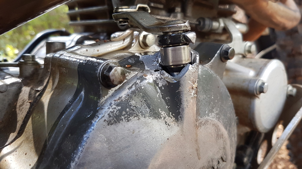

C'est quoi cette tache humide, brillante et sombre par terre?
J'y mets un doigt... c'est de l'huile...
Je jette un œil au moteur...
Ah m...e!!!
Le couvercle du carter d'embrayage a un peu morflé!
Il s'est prit une bonne pierre dans la tronche, que l'impact a sorti du sol!
Il n'y a pas que lui qui ait morflé, je retrouve à 3 mètres de la moto, en en faisant le tour, la protection en alu du disque de frein qui a volé, les pattes soudées au bras oscillant arrachées net...
Le disque n'a pas l'air d'être voilé, mais je vérifierai ça plus tard...
J'envoie une photo à LioXRV, mon gourou mécanique, qui me suggère de laisser la moto au plus près et de revenir la chercher plus tard...
Je vérifie le niveau d'huile: il est correct, je n'en ai donc pas perdu tant que ça...
La commande d'embrayage fonctionne, même si la tige bouge un peu...
J'enlève les bouts de métal restés collés au joint de la tige, les autres sont autour de la pierre assassine.
J'évalue un peu la chose... si j'ai du bol, il n'y en a pas de morceaux qui soient tombés dans le carter...
Je me décide donc à lancer une opération Mac Giver!
Je découpe une bande de mon chiffon, l'enroule autour de la tige en le faisant un peu rentrer, le fixe avec un rilsan.
Par dessus, je colle des bandes de scotch US, et 3 rilsans en plus...
Pour finaliser le bricolage, je maintien la tige au cadre avec d'autres colliers, histoire qu'elle ne bouge pas trop en embrayant...
Je démarre, pas d'huile qui fuit, rien ne bouge.
Je rejoins le bitume tout proche, passe les rapports sans embrayer, tout va bien...
Mis à part la direction qui est tordue; va falloir que je vérifie pontets et guidon...
Et je suis ainsi rentré jusques chez moi!!
35 kilomètres plus loin. Sur l'autoroute, avec 2 doigts sur l'embrayage au cas où je serrerais le moteur au beau milieu de la circulation...
A peine un tout fin voile d'huile sur le couvercle une fois le moteur coupé, niveau d'huile OK.
J'ai même fait le plein de carburant et passé un coup de jet haute pression pour la nettoyer un peu avant de la rentrer au box...
Sur le support, je graisse la chaîne en faisant tourner la roue: le disque de frein arrière a un léger voile et vient frotter une plaquette...
